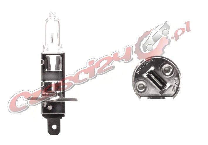

Wiem, że to może głupie pytanie ale mam problem z lewą żarówką świateł mijania, tzn. wymieniłem ją bo nie świeciła, ale coś źle chyba zrobiłem, bo strasznie wysoko świeci nie bardzo wiem jak tam z tymi blaszkami sobie poradzić co trzymają żarówkę, bo w sumie nie było żarówki w nim a te metalowe zaczepy do trzymania żarówki były włożone do schowka. Nie chciałbym niepotrzebnych kontroli drogowych, ale wyzywania kierowców typu : ustaw sobie ćwoku dobrze lewą lampę bo walisz w górę. Wiem, że to trochę śmieszne, ale tak jak mówię jestem zielony w tym wszystkim xD :D

Byłem teraz namęczyłem się jak nie wiem z tą żarówką i nie założyłem jej, nie wiem jak te blaszki mają być ułożone kurde :/ wolałbym sam sobie założyć tą żarówkę niż jechać i dać na SKP 50 zł im za 5min roboty

Nie wiem ale mam wrażenie że tam jest coś ułamane i dlatego nie mogę założyć tej blokady zaciskowej żarówkowej.
Dodano: 27 lip 2015 - 22:02
Chodzi Ci o te dwa druciki, które blokują żarówkę na miejscu?
Tak droopy, dokładnie o to chodzi. Kombinowałem i nic nie wymyśliłem :(
Też myślałem, że mam H4 bo mi z poprzedniego auta zostały o białej barwie, które kupiłem z 1,5 miecha temu. Super się sprawdzały i myślałem, że w megi też będą H4, a tu dupa H1 i jeszcze jakieś pomylone mocowanie :/
