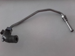

W trasie zacząłem słyszeć przedmuch, a potem na postoju spaliny w kabinie, więc raczej samo. Na zgięciu guma jest wyraźnie cieńsza, jakby się wypaliła od środka.
Moc wróciła, nie śmierdzi i nie szumi. Jutro lecę w trasę to się zobaczy.

Miałem ten sam przypadek. Przepalony okazał się wężyk od czujknika, ten sam co opisuje kolega na początku posta. W okolicy tego czujnika są b.wysokie temp., więc prędzej czy później każdy sie uszkodzi / przepali przez przegrzanie.
Koszt 150 zł robocizna droga  bo podejscie jest utrudnione i mechanik pracował z lusterkiem by go wyjąć a wcześniej znaleźć.
