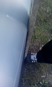

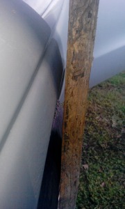

Witajcie, niedawno kupiłem felgi 16 calowe, przeoczyłem niestety kwestię że są aż 7.5 calowe, ET37. Teraz Pytanie do Was. Ma ktoś takie felgi i czy wystają mu poza obrys przednich nadkoli?
Dodaję zdjęcia obrazujące o jaki problem chodzi (Założone opony 205/55/16)
Może macie jakiś pomysł jak nieco zmniejszyć ten odstęp? Wiem że raczej chować się nie będą, ale żeby chociaż nie wystawały tak bardzo.

Jedyne co możesz zrobić, to nakładki na nadkola.
Można bez problemu odsadzić felgę od piasty za pomocą dystansów, ale w drugą stronę się nie da.
Do Meganki 1 przy tym ET maksymalnie powinny być felgi o szerokości 6,5"-7".
