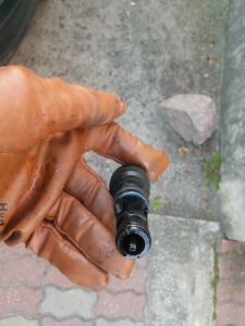

Witam wszystkich.

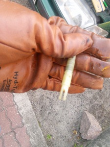

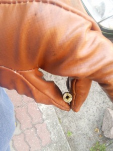

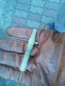

Mam takie pytanie odnośnie czujnika prędkości oraz ślimaka wchodzącego do skrzyni...
Pierwsze co chciałbym zapytać to o ten cały ślimak czy jak to profesjonalnie sie nazywa.
Zrobiłem zdjecie oraz moje pytanie czy powinien on tak wyglądać i czy jest kompletny bo z tego co wyczytałem to bardzo łatwo to ustrojstwo złamać.
Silnik 1.6 benzyna rok 1997 z abs.

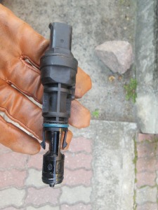

Czy zamawiając nowy czujnik mam sugerować sie numerem podanym na czujniku?
Oraz czy montując go na miejsce powinno sie go w jakiś sposób zabezpieczyć (przekręcić) ? ponieważ są tylko te "zatrzaski" w czujniku i nic poza tym.. łatwo sie go wydobyło za łatwo...
Pozdrawiam wszystkich
Tego pierwszego elementu to nie mam pojęcia, ale co do czujnika prędkości samochodu to teoretycznie powinien być on zabezpieczony zawleczką, którą wkłada się tak jakby od dołu samochodu. Tutaj w downloadzie gdzieś był manual związany z wymianą czujnika to możesz sobie tam sprawdzić gdzie jest zawleczka. Możesz jednak spokojnie jeździć bez niej, mam to auto 4 lata i zawleczki nie było, a czujnik nigdy nie wyskoczył sam. Co do zakupu to sugeruj się żeby był do tej samej pojemności silnika, wtedy numery powinny się zgadzać. Wiele osób poleca tutaj kupować oryginał, ale ja jednak kupiłem rok temu za 40zł zamiennik i do dziś działa więc nie wiem, Twoja decyzja :)
