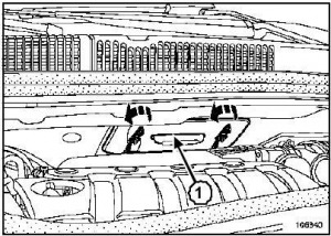

Witam, Szukam pomocy w temacie wymiany filtra przeciwpyłkowego w Grand Scenicu 2005 1,9dci. W poprzednim Megane Grandtour był za schowkiem pasażera, a tutaj gdzie? Ma już trzy zimy i chyba czas się z min pożegnać. Proszę o informacje

Wyciagnolem akumulator, wykrecilem podstawe akumulatora, odkrecilem klapke filtra(dwie srubki) no i tyle!
Nie moglem wyciagnac filtra!
Nie chcialem fizycznie podchodzic do tematu ale brakowalo mi miejsca bo filtr jest pod szyba?
Nie mialem za duzo czasu i musialem wszystko zlozyc ale napewno zrobie nastepne podejscie!<ok>

Ja nie mogę sobie z tym poradzić. Odkręcam tą klapke i jest pusto. Czy filtr jest za taką plastikową zaślepką pod szybą? Jak to wyciągnąć na siłę czy podważać (moze są tam jakieś zatrzaski?). Czy ta zaślepka to integralna czesć filtra, którą bedę miał też przy nowym filtrze czy moze to jest czesć samochodu i należy na nią uważać żeby nie połamać przy wyciąganiu ??

ja również odkręciłem klapkę patrzę do wnmętrza i jest pusto . gdzie ten filtr? Może u mnie ktoś wcześniej wymienił i wurzucił i go nie ma ? w każdym razie po zdjeciu klapki zaglądam do środka i jest pusto. czy powinienem go widzieć na wprost czy jest gdzieś wyżej?
Halo koledzy,
miejsce na filtr jak napisał BartekSz, jest pod szybą. Po zdjęciu klapki widać uchwyty filtra (jak jest jasno i ciepło oczywiście). Jednak nie dziwne też że może go nie widać bo miejsca w tych autkach zostały wykorzystane do oporu <ok>
Może też niektórzy nie maja tam filtra tylko puste miejsce, ale jak w takim razie u nich z ogrzewaniem i nawiewem - nie było nic dziwnego?
Filtr wyciąga się bez większej siły łapiąc za uchwyty filtra i lekko je zginając ku sobie trzeba ciągnąć do skutku. Filtr jest spory i nie najłatwiej go wyciągnąć, ale jak ktoś próbował wymienić żarówki w Scenicu - to filtr przy tym to błahostka :mrgreen:

Fotki super - filtra u mnie niestety nie było bo ktoś wy rzucił i nie założył nowego . |Niestety po założeniu filtra nadal słabo dmucha w kabinie. Dmuchawa daje ostro ale z kratek leci bardzo słabo . Nie wiem czy ten typ tak ma ale nie sądzę . Jeśli ktoś miał taki problem albo zna rozwiązanie gdzie szukać to proszę o pomoc
