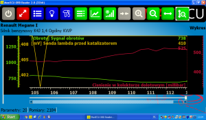

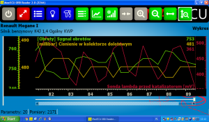

Witam wszystkich ! Jestem pierwszy raz na forum i chciałbym zasięgnąć porady jak rozwiązać problem z nierównymi wolnymi obrotami w mojej Megance I silnik benzyna 4KJ 1,4 16V 2002 r. Jak się zorientowałem to problem był wiele razy już poruszany na forum i skorzystałem z wielu wskazówek ale problem nadal u mnie występuje. Rozebrałem i wymyłem przepustnicę, wymieniłem obydwie uszczelki, wymieniłem świece, cewki zapłonowe i nadal to samo. Po odpaleniu obroty są około 1200 i jak dodaję gazu to silnik się dławi. Po przejechaniu 2-3 km wszystko jest OK ale wolne obroty nadal są niestabilne w granicach 740 do 765. Test programem MAXECU wykazuje związek pracy I sondy Lambda z obrotami jak na załączniku. Z wykresu widać, że druga sonda jakby nie pracowała. Program nie wykazuje żadnych błędów. Gdzie szukać przyczyny tych problemów ?

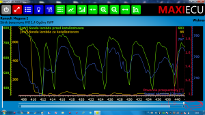

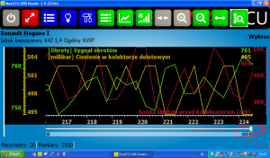

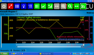

Zamontowałem nowy czujnik ciśnienia powietrza i bez zmian. Natomiast wyłączyłem sondę lambda przed katalizatorem i wyniki jak na załącznikach. Te testy są robione na wolnych obrotach i widać jakby było lepiej. W jakich granicach wolne obroty mogą falować ? Generalnie obroty mniej falują bez sondy tylko czy bez sondy można jeździć ?

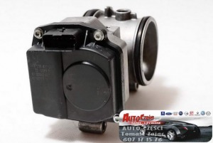

A może przepustnica jest uszkodzona ( VDO 408 239 822 001 )i nie widać w niej osobnego silniczka krokowego.
Czy w tej przepustnicy występuje oddzielny silniczek krokowy który można wymienić ?
Można jeździć bez drugiej lambdy, pierwsza podaje sygnał do ECU w celu wykonania korekt map benzyny.
Przepustnica elektryczna nie posiada silniczka krokowego, jest to funkcja w niej zintegrowana.

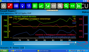

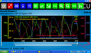

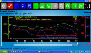

Zrobiłem eksperyment z czujnikiem temperatury zasysanego powietrza i podstawiłem zamiast czujnika rezystor 240 Ohm który wykazuje temperaturę 89 stopni. Odpaliłem auto i zapisałem wykres. ( zał. 1 ) Następnie silnik pracował 10 minut i podłączyłem z powrotem czujnik temperatury. ( Zał. 2)
Widać, że temperatura powietrza zasysanego nie ma wpływu falowanie obrotów i na zmiany ciśnienia w kolektorze dolotowym. Praca sondy lambda też nie ulega zmianie.
Oczywiście początkowe obroty na zimnym silniku są w granicach 1050 i potem spadają do około 750 ale cały czas falują tak jak i ciśnienie w kolektorze dolotowym.

Sprawdziłem dzisiaj pedał gazu i wydaje się być sprawny. Jakiekolwiek boczne ruchy nic nie zmieniają w obrotach. Odłączyłem jeszcze raz pierwszą sondę lambda ( zał.1) i auto jakby stabilniej pracowało. Cały czas się zastanawiam w jakich granicach może się zmieniać podciśnienie na wolnych obrotach bo z wykresu widać że jedno z drugim jest wyraźnie związane. Po ponownym załączeniu sondy lambda ( zał. 2) jest gorzej. Zdemontowałem na próbę cały układ dolotowy powietrza ( rezonator i filtr powietrza ) ale żadnych zmian to nie wniosło. Zostaje chyba przepustnica ew. zasysanie ślepego powietrza. Problem dość powszechny u Meganek ale każdy przypadek może mieć inne przyczyny.
