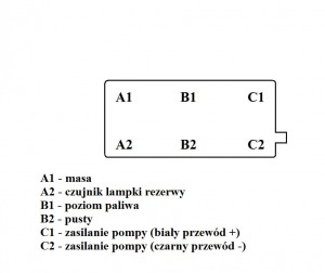

- jeżeli wszystkie powyższe czynności nie przyniosły efektu sprawdź miernikiem napięcie na wtyczce wchodzącej do pompki paliwa (czarny -, biały +). Napięcie pojawi się na 2 sekundy zaraz po przekręceniu kluczyka (kiedy zadziała wcześniej wspomniany przekaźnik) lub jeżeli jest możliwość odpalenia na LPG podczas pracy silnika przez cały czas powinno być napięcie powyżej 14 V. Kiedy zapłon jest wyłączony lub przekaźnik przestanie już działać napięcie 0 V, miernik powinien wykazać zwarcie między pinamiA1, C1, C2( to normalne)
- można też spiąć pompkę na "krótko" pin C1 +, C2 - jeżeli nie odezwie się to sprawa wiadoma (można mieć jeszcze nadzieje że zsunęła się wsuwka z pompki )
Poniżej załączam schemat wtyczki pompki paliwa który znalazłem w jakiejś instrukcji i przynajmniej u mnie się pokrywa ze stanem rzeczywistym. Między przekaźnikiem a wtyczką coś jeszcze się znajduje, nie wiem co nie mam schematu elektrycznego
