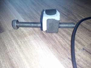

urwana śruba napinacza paska klinowego
W megame I 1.6 8V napinacz jest blokowany dwoma śrubami M8, a Tobie urwała się śruba napinająca. W niczym to nie przeszkadza w jeździe. Będzie na pewno utrudniona wymiana paska kiedyś tam. Ale należy tam zerknąć dlaczego się tak stało, bo może coś tam się więcej dzieje.
