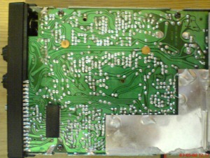

Witam, ponownie....Co do radia to 2 dni przejeździło pod siedzeniem bo już nie miałem siły do niego, któregoś dnia podłączyłem je wieczorem i dalej szumi :-/ a na drugi dzień podłączam i wszystko OK :shock: i tak jest do tej pory...... :shock: i czemu tak :P
ja mowie pstryknij fotke od strony plytki czyli lutow, a Ty robisz od strony elementow ;]. Zrob fotke od drugiej strony to zaznacze Ci co trzeba poprawic po fabryce :P
Patrze na ta plytke i wyglada calkiem ok. Jak Ci sie chce to wybadaj kazdy punkt llutowniczy ktory sie nie swieci [jest bardziej matowy] i go przelutuj. Jak sie nie boisz to wyrwij ten badziewiarski ekran na dole po lewej i pod nim zobaczysz jeden dlugi [albo szeroki zalezy jak patrzec] lut. On jest do poprawy na 100%. Ale jesli dziala to wszystko to daruj ten ekran. Co do potencjometrow to wiem ktory serwis je ma w warszawie, i je wymienia. Ale to juz na pw.
a wiesz po co on tam w ogóle jest?
Teoretycznie ekran ma ekranowac to co wywala z siebie m.cz. ale rownie dobrze mozna sie obyc bez niego. W starych radiach nie bylo takich "ekranow" o ile kawalek blasy przylutowany do masy mozna nazwac ekranem. Dzialalo to dobrze, a potem nastaly czasy norm radiokomunikacyjnych i tego typu bzdur to laduja takie blaszki. Jesli to mialby byc prawdziwy ekran to powinna tam siedziec klatka Faradaya a nie kawalek aluminium. Ale jak dziala to zostaw to i niech sobie siedzi.
