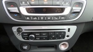

Niedawno nabyłem Renault Megane III i zauważyłem problem z radiem tzn. oryginale radio czyta tylko część plików MP3 z pendrive'a. Mam w związku z tym prośbę do użytkowników forum o podpowiedź co może być powodem. Czy pliki na pendrive muszą być jakoś zkatalogowane? Dodam,że wersja oprogramowania jaką radio posiada jest to 2.1.0.23. W załączniku dodaję zdjęcie poglądowe radia.

Sprawa załatwiona - wystarczyło tylko porobić katalogi o nazwie "CD 01", "CD 02" itd.
Hm... nie mam takich katalogów, a mimo wszystko działa mi normalnie. Być może dlatego, że nr softu mam wyższy: "First_3.0.0.27 Classic"
Zauważyłem natomiast u Ciebie na wyświetlaczu od klimy literkę A w kółeczku ze strzałek. Co to oznacza? nie mam tego u siebie.
