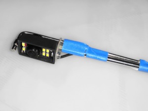

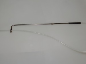

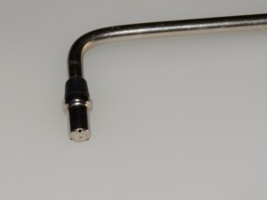

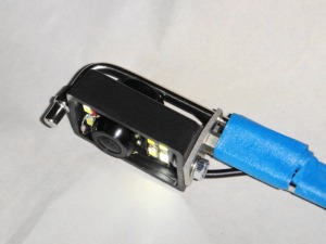

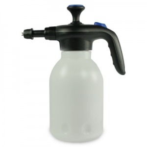

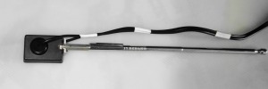

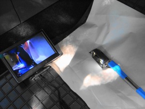

Do dezynfekcji parownika zakupiłem w aptece INCIDIN LIQUID SPRAY 1L za 26.00 złotych jest to szybko działający alkoholowy preparat do dezynfekcji sprzętu medycznego.Uznałem że jeśli jest stosowany w szpitalach to można go użyć i w samochodzie.Preparat można nanosić metodą natrysku więc z tego co znalazłem w domu zrobiłem prymitywny natryskiwacz.Metalowa rurka z zagiętą końcówką i dyszą z trzema otworkami 0,5mm + 50cm plastikowej rurki.Do tego pompowany manualnie opryskiwacz.Aby było widać co robię użyłem kamerki cofania połączonej z 5" monitorkiem LCD.Cały "sprzęt "powstał w godzinę i pomimo wyjątkowo prymitywnej konstrukcji sprawdził się w działaniu.

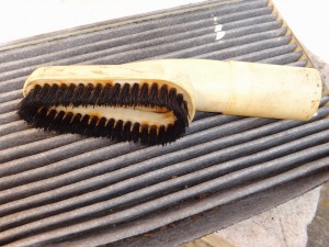

2.Czyszczenie przy pomocy odkurzacza z wąską szczotką.
3.Dwa razy natryskiwałem płyn do dezynfekcji na całą powierzchnię parownika.Dzięki kamerce widziałem dokładnie co aktualnie robię.

Ja zrobiłem to samo z tym że uzyłem specyfiku Wurth na bazie alkoholu izopropylowego. Dysze na rurce przymocowałem do klucza imbusowego zeby dokladnie spryskac parownik. Po tym zabiegu zastosowalem pianke dla zapachu. Zeby luknąc w gniazdo filtra wystarczy smartfon:P
