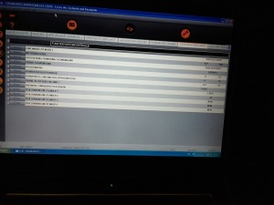

Posiadam Clip nieznam waartosci czujnika stukowego ale dla mnie jest podejrzane ze Korekcja czujnika stukowego ciagle jest na zero a sygnal jest wysoki.
Moze doswiadczenie Forumowiczow naprowadzi mnie na Blad.

Dodano: 21 lis 2016 - 22:18
Przepraszam ze Zdjecie z Clip jest po Niemiecku , ale od lat Tutaj mieszkam,
