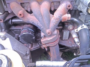

To mój pierwszy post na forum i niestety w sprawie problemu z moim pierwszym autem, które kupiłem w ubiegłym roku: Renault Megane I Hatchback 1.6 (75 KM), rocznik 1996, aktualny przebieg: ok. 221 tys. km.
Rzecz dotyczy dwóch spraw:
1. Wycieku oleju z silnika. Sam wyciek nie jest duży, ale jako, że jest to moje pierwsze auto i nie mam żadnego doświadczenia w zakresie motoryzacji, to wolę zainteresować się tym tematem i poradzić mądrzejszych, by problem nie okazał się z czasem poważniejszy.

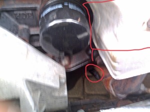

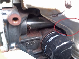

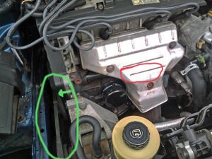

W załączeniu zamieszczam zdjęcia, jak dziś wyglądał silnik z zaznaczonym na czerwono miejscem, z którego wydaje mi się, że jest wyciek. Silnik został kilka dni temu umyty, zgodnie z poleceniem właściciela warsztatu, do którego oddałem auto. Niestety był umyty w innym zakładzie i nie został wyczyszczony również od dołu, więc ciężko było (wtedy) określić dokładne źródło wycieku, ponieważ olej był widoczny w wielu miejscach. Od góry był natomiast suchy i nie było widać żadnych śladów, aż do dziś. Wygląda na to, że źródło wycieku jest pod tą srebrną pokrywą (i leci na układ wydechowy, a później kilka kropel ląduje na chodniku). Przyznam szczerze, że boję się ją próbować odkręcić z uwagi na stan śrub (dolną już wcześniej ktoś zerwał albo sama odpadła...). Dlatego chciałbym się Was poradzić, co może być źródłem tak umiejscowionego wycieku? Dodam jeszcze, że nie zauważyłem na bagnecie, by oleju ubywało - zawsze jest w granicach górnej (maksymalnej kreski), a często ją nieznacznie przekracza. Sam oleju jeszcze nie dolewałem (chociaż dziennie jeżdżę niewiele - ok. 20 km).
2. Piszczącego paska, który pierwszy raz usłyszałem zimą. Jednak z informacji znalezionych w internecie wynikało, że sporadyczne piszczenie przy dużym mrozie przez pierwsze minuty jazdy to nic niezwykłego. Teraz pasek słychać nawet przy wysokich temperaturach. Raz głośniej, raz ciszej. Czasem w ogóle. Zapytałem też o to przy okazji, gdy byłem w warsztacie w sprawie wycieku i uzyskałem informację, że pasek ten został źle dobrany. Dodatkowo zwróciłem też uwagę, że nie zachodzi on idealnie na obie rolki (pierwsze załączone zdjęcie - kolor zielony). Rolkę dalszą pasek przykrywa w ok. 1/2-2/3 (mogę zrobić bardziej dokładne zdjęcie). Gdyby jednak leżał na niej cały, to musiałby iść po skosie, ponieważ rolki nie wydają się być równoległe względem siebie. Czy to jest normalne?
Pozdrawiam
post-95933-0-74654500-1490896474_thumb.jpg post-95933-0-97529500-1490896481_thumb.jpg post-95933-0-03230200-1490896492_thumb.jpg

Po pierwsze primo: należało by zdjąć tą metalową osłonę, wtedy można coś więcej powiedzieć na temat wycieku. Po drugie primo: wymień pasek na właściwy do tego silnika.

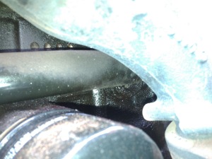

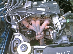

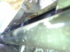

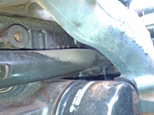

Załączam poniżej kolejne zdjęcia (po ściągnięciu metalowej osłony), z prośbą o pomoc w identyfikacji źródła wycieku (uszczelka pod głowicą?).
PS. Odnośnie problemu z piszczącym paskiem, to dotyczył on złego montażu jednej z rolek - była zamocowana odwrotnie.

Niestety wygląda to na uszczelkę pod głowicą. Pomijając fakt, że jazda z wydmuchaną uszczelką nie jest zbyt zdrowa to skoro już kapie Ci na wydech, w niedalekiej przyszłości będzie kapało na tyle dużo, że w aucie będziesz miał wiecznie smród palonego oleju, niefajnie. U siebie przerabiałem wyciek dokładnie w tym samym miejscu.
Dzięki za odpowiedź. Jeśli można wiedzieć ile zapłaciłeś za wymianę swojej uszczelki?
Pytam w kontekście mojego auta, które ma już 21 lat i nie wiem czy będzie to jeszcze opłacalne. Chociaż ostatnio doinwestowałem ok. 500 zł ;-)
Jeszcze w połowie zeszłego roku miałem to samo autko co Ty ;) Uszczelkę robiłem w nim jednak przynajmniej 3 lata temu, dokładnie nie pamiętam, więc mogło się zmienić. Za części zapłaciłem coś w okolicach 500zł, tylko ja jeszcze oddawałem głowicę do planowania, wymieniany był wtedy rozrząd chyba z pompą wody, do tego nowy filtr oleju, olej i nowy płyn chłodniczy. Oczywiście nowa uszczelka pod pokrywą zaworów do tego, nie oszczędzaj na niej bo kosztuje 20-30zł, a wielu mechaniorów ładuje silikon wysokotemperaturowy zamiast niej... Szpilki też raczej do wymiany, niestety nie są tanie, ale ponoć się wyciągają, więc montaż starych nie jest wskazany.
Robocizna nie wiem, znajomy to robił, wziął na przysłowiowe piwo, ale chyba około 250-300zł, zależnie od tego czy po zrzuceniu głowicy nie wyjdzie coś więcej, na przykład któreś zawory do wymiany.
