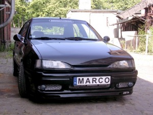

A po co chcesz kupowac takie lampy? Przeciez to sa zwykle lampiony takie jak oryginalne tyle ze z czarnymi wkladami.Troche cierpliwosci-rozebrac stare, prysnac czarnym matem ramki i gotowe ,a portfel sie ucieszy z tych 5 stowek ktore zostana <ok>
MARCO_J, niestety rozebranie lampy nie jest takim prostym zabiegiem, po takiej operacji mogą pojawić sie problemy z parowaniem od środka
Ja takie cuda robilem W R19 I wyszlo lala ,z tym ze tam jest szklany klosz ,a tu plastikowy...A wygladalo to tak :-)I nic nie parowalo,jak sie dobrze sklei to nie ma prawa nic parowac.
I trzeba użyć odpowiedniej farby.
A szczeze mowiac to oklejalem te elementy czarna folia bo ten plastik wchodzil w reakcje z nitrem i sie poprostu topil po psiknieciu spray'em. natomiast kierunki juz byly malowane. Dodam ze z folia kompletnie nic sie nie dzilo.
MARCO_J, Niestety kierunkowskaz jest inaczej zbudowany w zwyklej lampie i nie da sie go prysnac na czarno.
