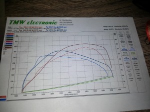

Opinia na temat wykresu po tuningu 2.0 TCE
Seba3
Co konkretnie chcesz wiedzieć? Na pierwszy rzut ok wykres wygląda ok, zdjęli trochę NM przy 2200RPM ale przy większych obrotach jest lepiej niż było. Dla kondycji silnika to lepiej, że liniowo narasta. Moc też poszła do góry więc jest ok. Więcej się nie wyciśnie samym programem.
