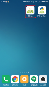

3.    Zainstaluj pierwszą aplikację (SL4A)
4.    Zainstaluj drugą aplikację aplikację (Py4a)

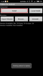

5.    Otwórz PythonForAndroid
6.    Kliknij przycisk Instaluj, aby pobrać i zainstalować niezbędne biblioteki Pythona.

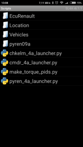

8.    Wypakuj plik scripts.zip do katalogu SL4A/scripts
9.    Pobierz plik savedEcus.p i skopiuj go do folderu SL4A/scripts/pyren09a
10.    Po tych operacjach folder SL4A powinien mieć następującą strukturę:
/ script / EcuRenault /
/ script / położenia nieruchomości /
/ script / pyren09a /
/ script / Pojazdy pojazdu /
/ script / extrdata bat
/script/i12comp.exe
/script/chkelm_4a_launcher.py
/script/cmdr_4a_launcher.py
/script/make_torque_pids.py
/script/pyren_4a_launcher.py
11.    Uruchamiamy program SL4A
Program powinien wyglądać następująco:

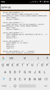

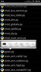

Po uruchomieniu klikamy na plik: pyren_4a_launcher.py i wybieramy ikonkę z ołówkiem
Usuwamy znak „#” z linii
#sys.argv.append('--demo')#; sys.argv.append('-e11476,11588')
Zapisujemy plik. W programie SL4A znów zaznaczamy plik pyren_4a_launcher.py ale tym razem klikamy na ikonkę z czarną konsolą.
Uruchomi się pyren w wersji demo (bez połączenia z interface ELM). Można sprawdzić jego działanie. Po sprawdzeniu zamykamy program.
Usuwamy plik savedEcus.p oraz zawartość folderu pyren09a\cache\
Ponownie w SL4A klilkamy na plik: pyren_4a_launcher.py i wybieramy ikonkę z ołówkiem, tym razem w linii
tym razem dodajemy znak „#” i zapisujemy plik.

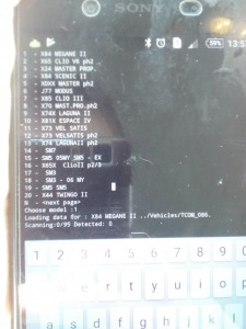

Witam.  W mojej megance IIph2 z 2008 pyren po wybraniu modelu z listy daje mi odpowiedz Scanning:0/95 Detected 0. Zły ELM czy coś robię źle
Przesyłam zdjęcie telefonu z pyrenem. Przepraszam że tak prostacko i po Januszowemu ale Screenshot nie chciał się zrobić
W internecie własnie przeczytałem że trzeba zrobić zamiane kabli w elm . Co o tym sądzisz?
