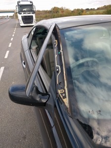

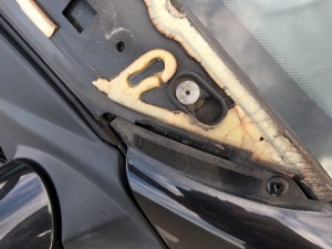

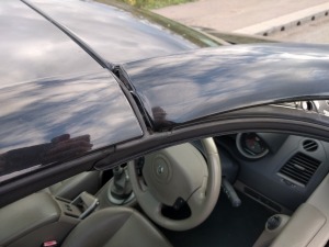

wazzabii Opublikowano 14 Października 2017 Udostępnij Opublikowano 14 Października 2017 (edytowane) Piszę ku przestrodze posiadaczy Megany 2 CC (cabrio). Otóż przy prędkości 100km/h odpadł mi prawy przedni słupek - konkretniej metalowa zewnętrzna warstwa. Huk w aucie taki jakby ktoś kamieniem rzucił w szybę. Zewnętrzna metalowa warstwa jest przyklejona do plastikowej bazy która to jest przyczepiona do głównej konstrukcji słupka. W moim przypadku klej skruszał i napierające powietrze dostało się pod spód i oderwało blachę. Z powodu, że blacha mocowana jest ma jedna śrubkę (przy łączeniu szyby ze składanym dachem) to nie odpadła tylko wywinęła się jakby była na zawiasie o 180 stopni i uderzyła z impetem w dach. Całe szczęście miałem nie schowany dach i nie dostałem w głowę. W takim przypadku skończyłoby się pewnie na straceniu panowania nad autem i wypadku. Cała sytuacja miała miejsce na autostradzie w UK. Gdy zauważyłem co się stało (dobre 10sekund) to zjechałem na bok, bo bałem się że blacha odpadnie i uderzy w inne auto i dojdzie do karambolu. Za mną znalazł się akurat radiowóz policyjny i pan policjant mnie poprosił o kontynuowanie jazdy do najbliższego parkingu (0,5km), bo pobocze nie było zbyt bezpieczną opcją. Po inspekcji na parkingu z początku pomyślałem, że może ktoś próbował mi ukraść ta blachę, a jak się okazało, że siedzi na śrubkę to dał sobie spokój. Postanowiłem sprawdzić druga stronę i ku mojemu przerażeniu po lekkim pociągnięciu blacha puściła! Aby je zdemontować musiałem otworzyć dach i dostać się do śrubek. Wkurzony pojechałem do najbliższego dilera Renault, gdzie pan z serwisu zaproponował mi zamówienie nowego słupka... A po dosadnemu podkreśleniu, że jest to sprawa która zasługuje na RECALL ze względów bezpieczeństwa (nie szkodzi, że stare auto... W ponad 10letnich BMW musieli wymieniać poduszki powietrzne, bo były wadliwe) pan serwisant skierował mnie do strony internetowej Renault... Sprawę zgłaszam do centrali i poinformuje was o rezultacie. W międzyczasie radzę każdemu sprawdzić przednie słupki w swoich Meganach 2 CC !!! Filmik : Na załączonych fotkach blacha jest odgięta z powrotem. Była wygięta o 180 stopni. Edytowane 15 Października 2017 przez wazzabii Cytuj Odnośnik do komentarza Udostępnij na innych stronach Więcej opcji udostępniania...
