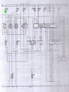

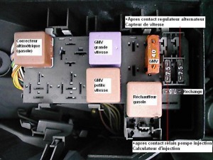

tomala993 Opublikowano 27 Lipca 2019 Udostępnij Opublikowano 27 Lipca 2019 (edytowane) Dzięki rdt za zainteresowanie otóż co do mostkowania Styki które zawarłem to w tym przekaźniku który odpowiada za drugi bieg wentylatora i zawarłem styki 3 i 5 ( ma on tylko 4 nogi jako jedyny przekaźnik reszta ma pięć i inne oznaczenia) i tam na styku po jednej stronie mam plus po bezpieczniku i zaglądałem od spodu tak jest to spięte a drugi styk ma masę co mnie mocno zdziwiło. Co do opornicy pojechałem do intercarsu i dobrali mi po winie byłem pewny że ten poprzedni bo był oryginał się spalił ( oczywiście mam na myśli termin pod sprężyna między stykami) że starości bo 20 lat ma prawo mieć dość a tu zakładam nowy i po 30 minutach upalony jest drugi . I to znalazłem na tej stronie http://forum-auto.caradisiac.com/pole-technique/mecanique-electronique/sujet562677.htm A tak poniżej wygląda dokładnie moja skrzynka z przekaźnikami w komorze silnika I ten niebieski czy tam fioletowy przekaźnik w/g schematu odpowiada za 2 bieg wentylatora i to na nim są te dziwne stany na stykach Edytowane 27 Lipca 2019 przez tomala993 A taki znalazłem schemat na francuskiej stronie Cytuj Odnośnik do komentarza Udostępnij na innych stronach Więcej opcji udostępniania...
