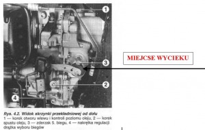

Witam. (Megane 123.000km, 1600i)

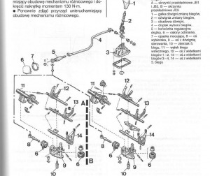

Jakiś czas temu zauważyłem, że spod skrzyni biegów coś wycieka (ślimaczy się), nie było plam pod samochodem ale jak ściągłem pokrywkę zabezpieczającą z pod spodu skrzynię w miejscu dźwigni sterowania zauważyłem iż do pokrywy został "nakapany" olej przekładniowy, wydobywający się między osię z dźwignią sterowania. Dla uwidocznienia sytuacji dodaję zdjęcia zrobione z pod samochodu oraz schemat aby było wiadomo o co chodzi.
Nie wiem czy to normalne, czy olej został nagromoadzony przez lata..dodam iż ilości wycieku oleju przekładniowego są raczej niewielkie
Proszę o poradę...
Czy można to jakoś uszczelnić....a może jest to normalka?
Z góry dziękuję za odpowiedzi.
UWAGA. Piszęc wyciek miałęm na myśli ślimaczenie się oleju przekładniowego.

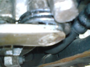

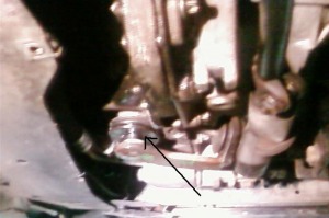

Auto jak w temacie , kapie mi olej ze skrzyni biegów z miejsca gdzie wchodzi dzwignia zmiany biegów (jest tamtaki gumowy mieszek osłona).
Ktos miał podobny problem , jak i za ile temu zaradzić?
Z miejsca jak na foto
