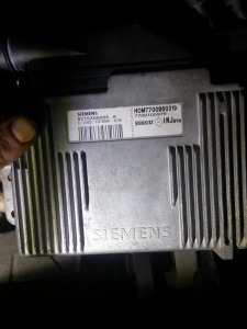

Komputer ma takie oznaczenia:
33770867_1678160162269062_3491650313901834240_n.thumb.jpg.b2f7129528da06c3c7930190bceeaf31.jpg

Wszystko wskazuje, że na tych pinach przypalonych jest brak kontaktu.
