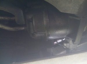

Witam, wymieniając olej zaobserwowałem niepokojące zjawisko. Kompresor klimatyzacji był cały w zielonym oleju, który dosłownie kapał. Oczywiście klima działa słabiej. Pocenie się prawdopodobnie występuje przy łączeniu się kompresora. P80623-105839.thumb.jpg.80ffaefb98df17b84f011797724c3351.jpg
Rozumiem, że w takim przypadku jedynie wymiana/regeneracja kompresora pomoże? Czy można kupić uszczelki i to w miarę uszczelnić? Ewentualny koszt?
Oczywiście partacze 3 Msc temu "Sprawdzali" układ (zostawiłem auto na cały dzień) i stwierdzili, że jest ok i nabili.
