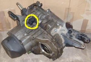

Witam. A moje pytanie o korek skrzyni biegów jest takie. Czy ten korek jest taki sam jak w misie olejowej? Chcąc sprawdzić poziom oleju zauważyłem, że zamiast korka jest jakiś plastikowy "motylek" :shock: . Boję się to odkręcać nie upewniwszy się jaki korek był oryginalnie.
Ten "motylek" służy do sprawdzania poziomu oleju w skrzyni i oczywiście do jego uzupełnienia. Oleju powinno być równo z gwintem, oczywiście auto musi stać na równym.
