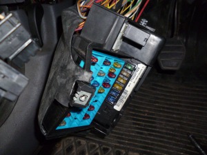

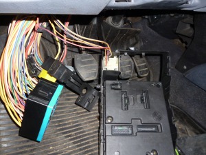

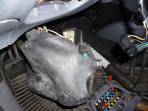

Witam. Nie wiem czy już zrobiłeś więc ogólnikowo wyjaśnię. Odkręć śrubkę przy bezpiecznikach , silnym ruchem wypchnij całość do środka w stronę pedałów. Uch jest na zaczepach z których trzeba go wysunąć. Trzeba trochę pokombinować żeby go wyciągnąć na dół , można wcisnąć pedał sprzęgła :-) i wychodzi całość razem z kablami.
