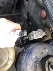

W ostatnim czasie podczas otwierania maski zauważyłem niepokojącą dla mnie rzecz a mianowicie przewód, który prawdopodobnie odkleił się.
Moje pytanie brzmi następująco:
1. Od czego może być to przewód?
2. Czy jest to groźne dla silnika i jakie może nieść za sobą skutki?
Dołączam zdjęcie podglądowe:
Urwana rurka od klimatyzacji. Silnikowi nic się nie stanie, ale wilgoć dostanie się do układu klimatyzacji i możesz mieć później większe koszty naprawy.
