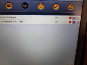

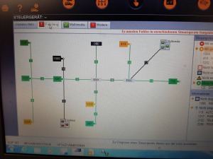

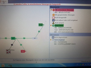

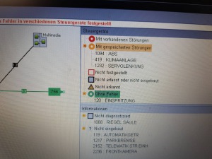

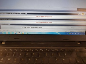

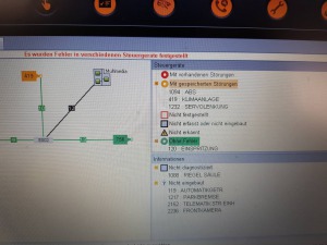

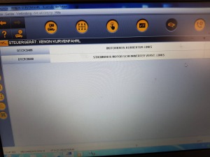

W załącznikach dodałem numery błędów z (CanClip) + opis niestety po niemiecku. Otóż krótko opisując posaidam Megane 3 2012 r 1,4 tce 130km.  Moje lampy same się korygują i doświetlają zakręty.

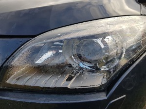

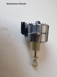

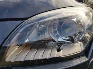

Niestety od jakiegoś czasu lewa lampa nie wykonuje tak zwanego (ustawienia soczewki do odpowiedniej pozycji). Albo zacinała się w lewo co widać na zdjęciach. Po przedyskutowaniu z fachowcem od napraw lamp z Katowic po błędach stwierdził , że to silniczek skrętny. (Nadmieniam ze jeden silniczek jest od poziomowania  a drugi od skrętu lewa prawa)Wysłałem mu to do naprawy i niestety po tzn. naprawie wsadziłem lampę i ją podłączyłem błąd dalej występuje. (CanClipem nie można usunąć tych 2 błędów widocznych na zdjeciach) Co robic pomóżcie. CO najlepsze od czasu do czasu znika kontrolka "Skontroluj oświetlenie" i znowu się włącza i znowu znika i włącz być może to dlatego , że chciałem skręcić kierownicą a soczewka nie mogła się obrócić... Co dziwniejsze dzisiaj rano lampa nie wykonała żadnego ruchu ale błąd się nie pokazywał... Pomocy! Nowa lampa 2200 aso w iparts 1600 zł.
Soczewka w lampie jest teraz źle ustawiona świeci w górę tzn. razi kierowców przy czym prawa jest ustawiona normalnie.
