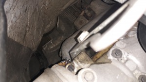

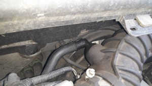

Witam podczas dodawania gazu słychać dziwny dźwięk nagrany na filmiku, oraz na zdjęciach zapocenia czy to normalne ??

Co do pierwszego zdjęcia to w najlepszym wycieku może być to wyciek spod pokrywy odstojnika odmy. W najgorszym wyciek spod pokrywy zaworów. Wypadało by się go pozbyć bo olej będzie spływać na kolektor wydechowy i będzie śmierdzieć.
Co do drugiego zdjęcia jest to zapocenie na wężyku odmy. Nie jest to groźne.
