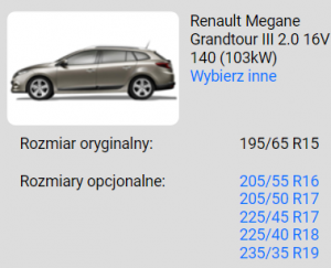

Tu masz kalkulator opon (zmierzysz różnica w wysokości opony i przekłamaniu licznika w km/h)
https://www.opony.com.pl/narzedzia/zamienniki-opon/#
a tu kalkulator ET ile felga będzie szersza i jak będzie wystawać
https://xfelgi.pl/info/kalkulator-ET-felg
ja ma w mojej megance 3 kombi felgi  7.5''X18'' 5/114,3   ET46
opony 215/45/18
