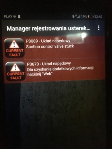

Jest to mój pierwszy temat, przychodzę do Was z usterką która mnie męczy od momentu zakupu szczeniaka, mianowicie bardzo irytujący Injection Fault. Błąd pokazuje mi w momencie kiedy mocniej dodam gazu, na wolnych obrotach jest spokój. Do tego Torque pokazuje dwa błędy - P0089 i P0670. Usterka stała się tym bardziej denerwująca, że muszę kilka razy kręcić rozrusznikiem żeby auto odpalało, a dziś nie chciało odpalić wcale, dopiero na popych udało mu się zaskoczyć. Wtryski na 99% są po regeneracji bo mam cały czas kontakt z poprzednim właścicielem. Filtr paliwa wymieniany co 10kkm a zrobiłem już nim ponad 40. Czy ktoś jest mi w stanie powiedzieć, od czego zacząć poszukiwania usterki? Świece żarowe ostatnio założyłem nowe z NGK, nie pomogło to nic. Silnik 1.5 dCi 74kW 101KM
