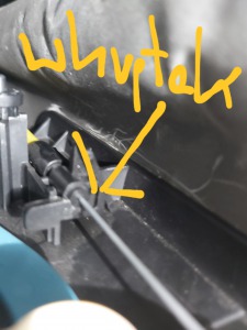

Generalnie nie wyobrażam sobie jazdy bez sprawnej wentylacji. Jeszcze jedno trzeba wypiąć linkę od obiegu zamkniętego najlepiej długim nie za grubym płaskim wkrętakiem. Wcześnie wypinamy kulkę na końcu linki. Dwa wkręty i wyjmujemy moduł obiegu wewnętrznego wypinamy wtyczkę silnika sterującego klapami. Teraz mamy dostęp do silnika, wtyczka, następnie zgrywamy otwory wentylator-podstawa wkrętakiem cofamy blokadę i obracamy silnikiem w lewo, podstawa silnika odblokowuje się i można wyjąć silnik.
Jak będziecie mieć nowy wentylator to zobaczycie jak zgrać otwory, jak wkrętakiem odblokować blokadę  i dlaczego trzeba silnikiem obrócić w lewo. Może te wskazówki komuś pomogą.
