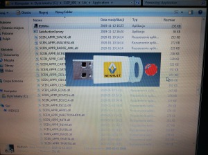

cyborg50 Opublikowano 19 Sierpnia 2020 Udostępnij Opublikowano 19 Sierpnia 2020 Cześć kupiłem sobie chińskiego clipa i oczywiście mam problem. Nie mogę przebrnąć przez instalację. tzn instaluję wersję 195. Z sukcesem ją aktywuje, instalują się drivery do sondy. Software wykrywa sondę. Pierwszy problem to oprogramowanie nie wykrywa VIN. Po wpisaniu VIN niby jest wszystko ok ale przy próbie skanowania kalkulatorów wyskakuje obrazek z USB donglem i wyszystko zdycha. Czy ktoś z czymś takim walczył? Sonda do dupy czy coś z softem. Wojtek Cytuj Odnośnik do komentarza Udostępnij na innych stronach Więcej opcji udostępniania...

Qbak Opublikowano 20 Sierpnia 2020 Udostępnij Opublikowano 20 Sierpnia 2020 1 godzinę temu, cyborg50 napisał: Próbuje na win7 64? Jak masz Sondę Alliance, a taką pewnie masz skoro w ogóle Ci działa, to masz sterowniki pod x64 więc spokojnie będzie działać. Też mam na Win7 x64. 10 godzin temu, cyborg50 napisał: Pierwszy problem to oprogramowanie nie wykrywa VIN Próbowałeś na kilku autach? To wygląda jak problem z sondą Cytuj Odnośnik do komentarza Udostępnij na innych stronach Więcej opcji udostępniania...
cyborg50 Opublikowano 20 Sierpnia 2020 Autor Udostępnij Opublikowano 20 Sierpnia 2020 1 godzinę temu, Qbak napisał: Jak masz Sondę Alliance, a taką pewnie masz skoro w ogóle Ci działa, to masz sterowniki pod x64 więc spokojnie będzie działać. Też mam na Win7 x64. Próbowałeś na kilku autach? To wygląda jak problem z sondą Jak na razie tylko na twingo 2001, drugie twingo mam rozebrane bo gazuje. Złożę to zobaczę. Ok jak się okazuje problemem jest moje twingo I. Na twingo II ruszyło bez problemów. Także fałszywy alarm. Dzięki za pomoc. Cytuj Odnośnik do komentarza Udostępnij na innych stronach Więcej opcji udostępniania...
