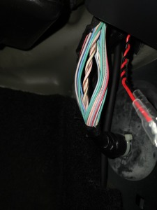

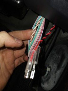

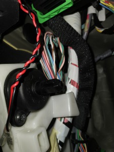

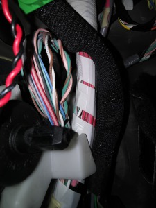

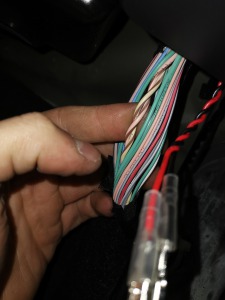

Witam potrzebuje pomocy z podlączeniem tw audio system m165 evo2 szykalem w lupce na forum ale jak na zlosc nie moge niczego znaleźć co w jakis sposob by mi pomoglo.
Kabelki mniej wiecej wiem które, ale szukając w schemach nie moglem sie dopatrzec niczego nie rozumiem ich.
Mianowicie ktore kabelki na zalączonych obrazkach to glosnikowe (dla pewnosci) i który to + a ktory -.
Kabelki tam są tez od zwrotnic wiec spokojnie nie powinno wybuchnąć.
Jeszcze jedno prosze o porade jak polączyc kabelki zw z glosnikowymi zeby to mialo rece i nogi, jakies porady wskazowki od grupowiczow zeby to dobrze zrobic.
Prosze o pomoc bo juz sie za to sabrale a szkoda zostawic.

Wyjmij radio i masz te same przewody i kolory w złączu głośnikowym i będzie wszystko jasne
7 SYGNAŁ - GŁOŚNIKA PRZEDNIEGO LEWEGO
2 SYGNAŁ + GŁOŚNIKA PRZEDNIEGO LEWEGO
8 SYGNAŁ - GŁOŚNIKA PRZEDNIEGO PRAWEGO
3 SYGNAŁ + GŁOŚNIKA PRZEDNIEGO PRAWEGO
9 SYGNAŁ + GŁOŚNIKA TYLNEGO PRAWEGO
10 SYGNAŁ - GŁOŚNIKA TYLNEGO PRAWEGO
6 SYGNAŁ - GŁOŚNIKA TYLNEGO LEWEGO
1 SYGNAŁ + GŁOŚNIKA TYLNEGO LEWEGO
12 MASA ELEKTRYCZNA RADIA
5 ZABEZPIECZONE ZASILANIE + AKUMULATORA/MULTIMEDIÓW
