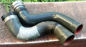

Wymieniałem ostatnio w Megane DCI 1.5  z 2015 roku elastyczną rurę fi 50 mm intercoolera.
Kuna ta rurę pogryzła...
Ponieważ ta rura w oryginale jest ... nie jest tania, a nawet zamienniki też są drogie, to postanowiłem pokombinować.
I okazało się ,że można zamiast dokładnie tej rury założyć rurę od podobnego silnika , ale sprzed kilku lat.
Jest ona prawie o połowę tańsza, a w częściach używanych wyłowiłem ją za 20 pln.
Jedyna modyfikacja , którą trzeba wykonać , to trzeba ja skrócić o jakieś 2 cm, żeby dobrze się ułożyła.
Jak by ktoś potrzebował , to polecam to rozwiązanie.
Ta uszkodzona rura oryginalna  jest poklejona taśmą.
