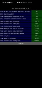

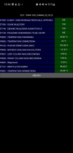

W ostatnim czasie wymieniono skraplacz czujnik ciśnienia (wymieniony prewencyjnie) rezystor wentylatorów ( nie działał pierwszy bieg) układ w 100% szczelny z odpowiednią ilością czynnika. Sprawa wygląda następująco klikając (AC) (Klimatyzacja manualna) raz na jakiś czas na postoju klimatyzacja się włączy i schłodzi wnętrze ale dodając kilkukrotnie gazu już przestaje chłodzić (jeśli nie będzie się dodawać gazu klimatyzacja będzie chłodzić). Ogólnie słychać że sprężarka pracuje i wentylatory też a z nawiewów niestety wydostaje się ciepłe powietrze. Co może być przyczyną? może ktoś miał już do czynienia z takim przypadkiem. Załączam sceerny z działającej klimatyzacji oraz nie działającej
