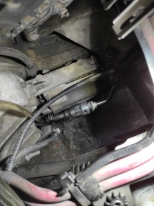

Witam mam problem po wymianie sprzęgła i wysprzeglika nie da rady odpowietrzyć sprzęgła pedał cały czas zostaje w dole a przewód wchodzący do wysprzeglika jest luźny pomimo zapiętych dwóch spinek. Megane 1.5 dCi
Ale jakie jest pytanie? Forum raczej tego przewodu nie umocuje. Na zdjęciu nie widać wszystkiego ale przewód wygląda na dopchnięty do końca. Jeśli się nie trzyma to jest jakiś problem z wysprzęglikiem skoro poprzednio było dobrze. To wszystko będzie gdybanie. Porównać elementy stare i nowe. Jeśli połączenia nie są stabilne to oczywiste, że pedał nie będzie pracował prawidłowo.
Poprzedni wysprzeglik w skrzyni przepuszczał płyn, a teraz jest nowy taki sam i jak jest podłączony przewód na króćcu do odpowietrzania to jak lekko ruszy się przewodem to widać bombelki powietrza. I największy jest problem ze jak poluzuje się 1 zawleczkę bliżej odpowietrznika to przewód nie blokuje się na drugiej zawleczce tylko wychodzi cały

Ok, to standardowa historia. Rozumiem, że jak obie są zapięte to siedzi jak należy. Odpowietrzyć renówkę jest ciężko. Mogę zdradzić sekret, że jak wymieniam wysprzęglik, to zalewam go na max przed założeniem i przy wkładaniu skrzyni zapinam przewód. W zasadzie to załatwia temat. Teraz już jest po herbacie i musisz to robić do skutku. Njalepsze są urządzenia generujące ciśnienie w układzie hamulcowym, to ułatwia sprawę. Przy pomocy pedału będzie długa walka.
Spróbuj mniej siłą a bardziej sposobem. Nie wiem jak do końca wygląda konstrukcja tego odpowietrznika tzn na ile można go "popuścić" ale możnaby spróbować zalać ten wysprzeglika grawitacyjnie tzn odłączyć dolot z pompki sprzęgła, podłączyć wężyk z małym zbiorniczkiem,  odkręcić na max odpowietrznik, powoli podawać płyn bez ciśnienia tak, aby bąble powietrza mogły się wydostać. Nadmierne ciśnienie może powodować uciskanie tych bąbli i pozostawanie w układzie. Daj temu trochę czasu. Grawitacja spowoduje że w końcu się odpowietrzy.
Jakbyś miał coś bardziej zaawansowanego to możnaby pomyśleć o odessaniu powietrza (wytworzeniu "próżni" i zalaniu płynem). To już wymaga kilku akcesoriów.
