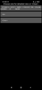

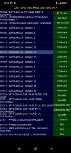

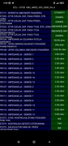

Witam standardowo przestał klakson, tempomat i pojawił się błąd poduszki więc wiadomo-zwijacz . Dałem sobie fotel mocno do tyłu dla dobre dostępu, po wymianie wszystko działa pięknie ale nawet po kilka razy kasowałem błąd poduszki i pojawia się znowu. Pokazuje obwód drugi i rezystancja 0.9 ohm a na reszcie około 2.5 Na drugim zdjęciu po naciśnięciu fotela pasażera też spada do tych 2.5 ohma więc dobrze.  W czym może być kłopot podpowiecie ?
