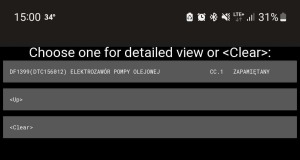

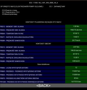

po włączeniu samochodu wyświetla mi się komunikat "Skontroluj układ wydechowy". Po przeskanowaniu PyClipem program wypluwa błąd:
DF1399(DTC156012) Elektrozawór pompy olejowej CC.1 Zapamiętany
CC.0:Zwarcie z masą
CC.1:Zwarcie przy +12V
C0:Obwód przerwany
Czy miał ktoś z was może coś podobnego? Ten elektrozawór chyba ma coś wspólnego z kzfr i przez to może silnik dostawać złą mieszankę co wyłapuje lambda. Takie mam podejrzenia. Proszę o pomoc. W załączniku znajdują się zrzuty ekranu z PyClip.
