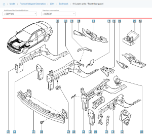

We Fluence mam wygięty wspornik pod zderzakiem, strefę zgniotu.

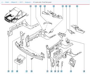

Chcę wymienić na prosty tylko do Fluenca trudno coś takiego kupić żeby było czyste od rdzy (mój też już zaszedł korozją). W Megane te wsporniki są aluminiowe.
Pytanie czy są to części wymienne a jeżeli tak to czy plug&play?
W katalogu same części mają różne numery ale są przykręcane do elementów o takich samych numerach, czy ktoś przerabiał podobny temat?
1. Wspornik - Fluence 752100087R Megane 752100003R (dla Fluence jako replacement podają 7521106449R lub 752100019R, dla Megane nie podają żadnych zamienników)
2. Lewa podłużnica - Megane i Fluence 751010429R
3. Prawa podłużnica - Megane i Fluence 641806469R
