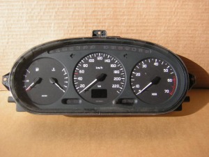

Mam problem, a mianowicie chcialbym sobie zmienić licznik analogowy na elektroniczny ale zastanawia mnie jedna rzecz. Co ze stanem licznika?? Czy będzie pokazywal mój przebieg silnika?? A jeśli nie to można to jakoś ustawić?? I czy po doprowadzeniu 2 kabli z komputera będzie mi pokazywalo średnie spalanie i ile jest w baku jescze paliwa??
Moje auto to Renault Megane 1.6e 1996 r.
A to jest ten licznik który chce zalożyć :
kolego nie ma możliwości żeby analogowy przebieg przeniósł się sam na cyfrowy,trzeba poprostu podłączyć licznik pod kompa i go ustawić samemu.Są na allegro specjalne interfejsy do tego.Co do pytania o kable to gdzie chcesz wyświelic informacje o średnim spalaniu i ilości paliwa w baku??
tak. ten wyświetlacz w liczniku pokazuje przebieg całkowity i od ostatniego "zerowania"
W niektórych wersjach po odpaleniu samochodu pokazuje jeszcze ilość oleju w zbiorniku. Po bodajże 25 sekundach przełącza się automatycznie na przebieg ;-)
Z tego co widzę, to ten licznik nie ma na środku czerwonej, mrugającej kontrolki od immobilisera, aczkolwiek mogę się mylić ;>
Licznik który pokazałeś na foto nie ma możliwości wyświetlania ilości spalania paliwa. Licznik z takim bajerem rzadko spotykane w Polsce mają nad ilością paliwa i temp. taki mały wyświetlacz który pokazuje taki bajer. Zastanawiałem się nad znalezieniem i zamontowanie takiego licznika, ale ciekaw jest jak z elektroniką będzie... Czy trzeba jakieś dodatkowe czujniki montować, czy wystarczy wpiąć w kostki i już... Znająć szczęście to raczej przeróbka tylko wchodzi w grę... Poszukamy i zobaczymy... Na allegro nie znalazłeł narazie takiego licznika
