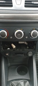

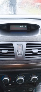

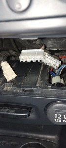

Witam. Mam problem ze doborem oryginalnego radia. Sterowania w kierownicy nie ma. Wtyczki i wyświetlacz jak na zdjęciach. Ramka zapewne podmieniona. Chodzi mi o to żeby odzyskać odczyty na wyświetlaczu no i przydałby się BT.

Najprościej jeżeli chcesz mieć radio z bluetooth to zamontować najbiedniejsze z Clio 4 - minimum do uruchomienia to ta jedna wtyczka z pinami na prąd i głośniki. Wyłącza się wtedy co 10 minut ale dziala, sygnał ACC jest na drugiej wtyczce (tam 24 piny zamiast 32, musiałbyś to ogarnąć żeby dostarczyć ACC do radia)
Dobór radia z Megane do Megane to trudniejszy temat bo musi być zgodność z wyświetlaczem, jest gdzieś wątek podsumowujący różne konfiguracje tu na forum ale szukam dzisiaj go juz chwilę i nie mogę znaleźć.
