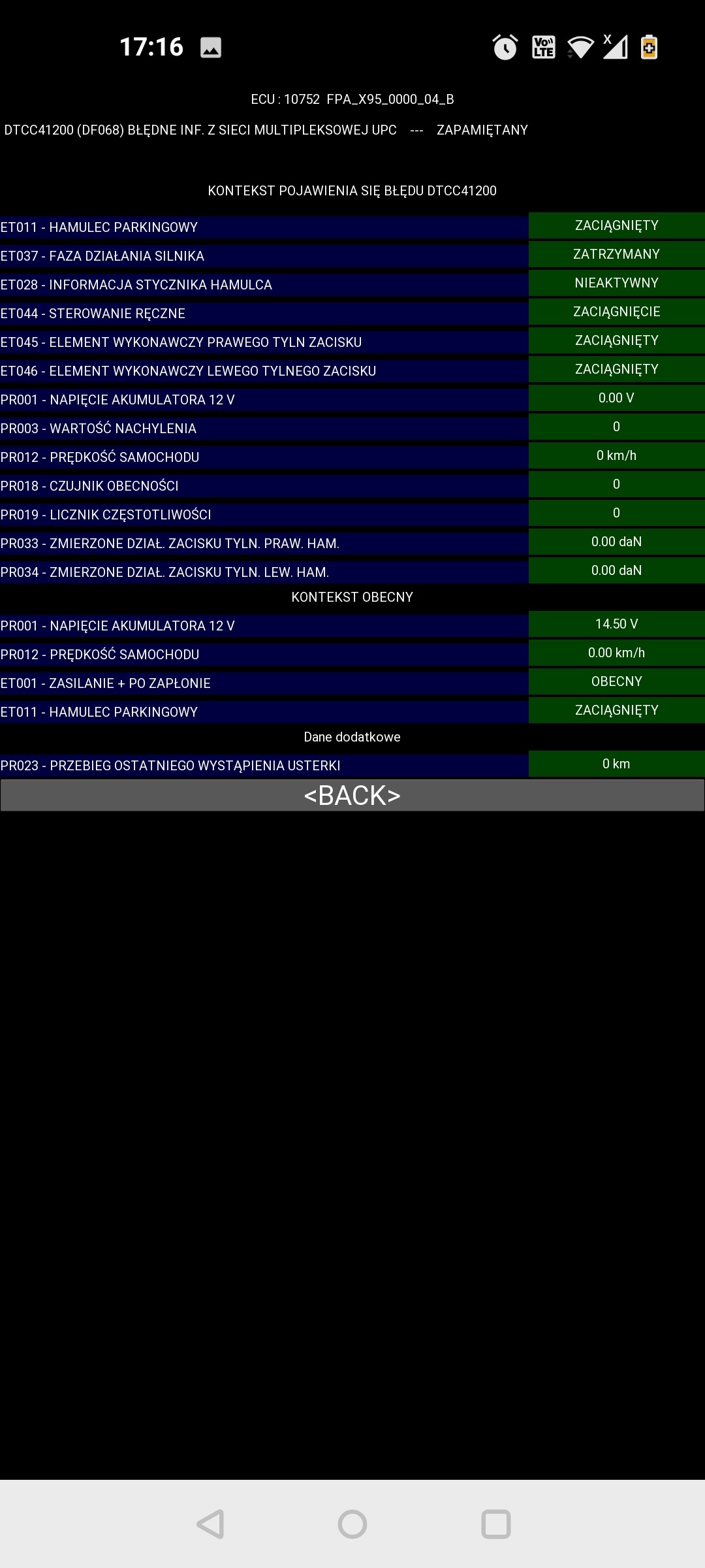

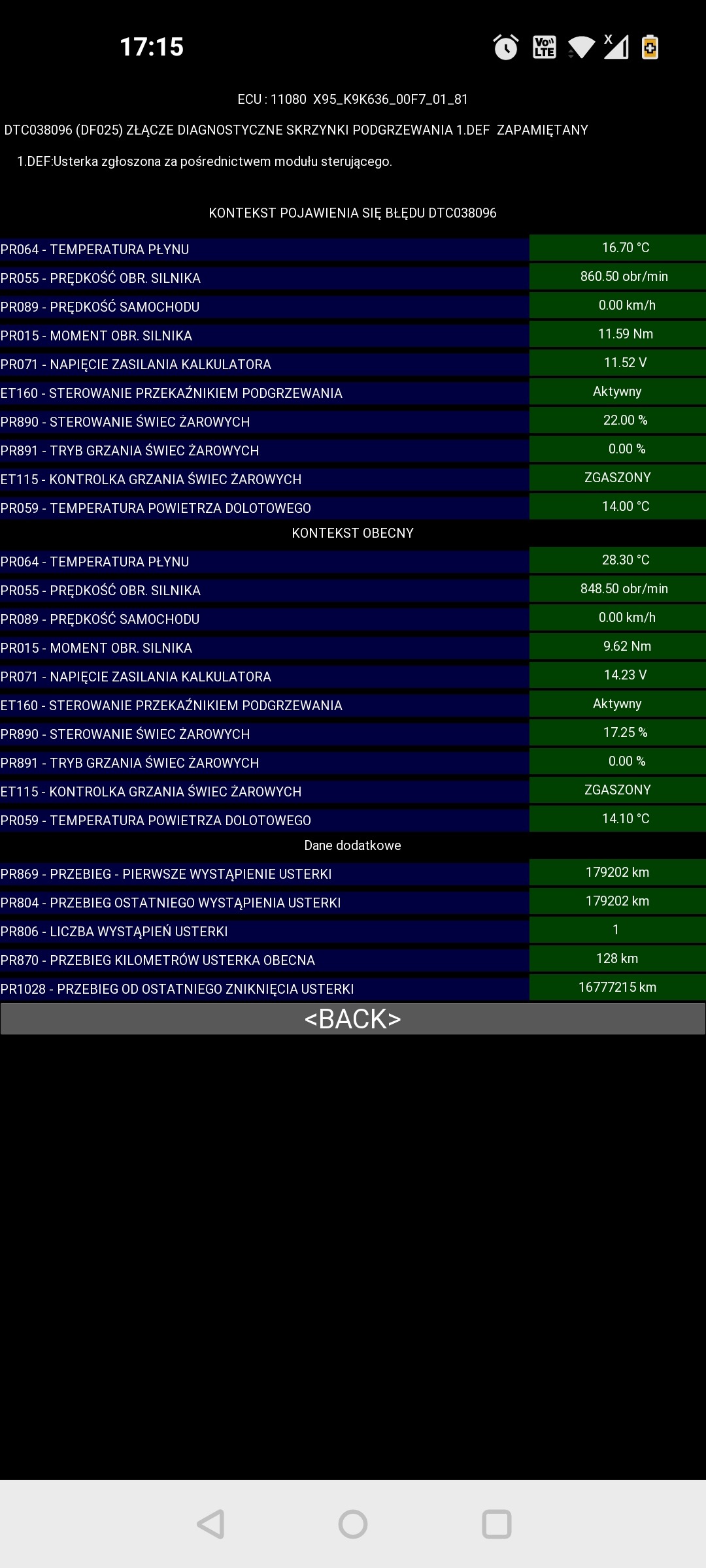

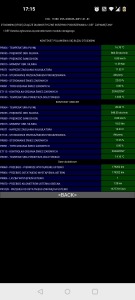

Zeskanowałem auto pyclipem i wyskoczyły błędy jak poniżej:
1) DTCC41200 (DF068) błędne informacje z sieci multipleksowej UPC
2) DTC038096 (DF025) złącze diagnostyczne skrzynki podgrzewania 1.DEF
3) DTC926381 (DF081) regulator stabilizujący napięcie 1.DEF
Ogólnie auto odpala na strzała, wszystko oprócz wspomnianych głośników działa poprawnie. I moje pytanie jest następujące czy może mi ktoś podpowiedzieć jak w pyrenie albo pyclipie zrobić dalszą głębszą diagnotykę? Mam pyren ale korystałem z niego kilka razy i wolałbym nie namieszać zbytnio.
Czy pyren może pokazać czy w przypadku błędu 2 to wina świec żarowych czy może jakieś zwarcie, czy może wina przekaźników/sterownika, zanim zacznę rozbierać auto? Podobnie z pozostałymi błędami. 1 błąd był w sekcji hamulca postojowego (który działa bez zarzutów) i nie wiem gdzie szukać sprawcy. 3 błąd był w sekcji UPC w pyclipie i również nie mogę zlokalizować o który regulator chodzi, błąd nie ma dalszych parametrów po wybraniu w pyclipie. Myślałem,że może właśnie od systemu BOSE ale za schowkiem po stronie pasażera żadnego stablilizatora nie ma. Czy np. w pyrenie jest opcja,żeby sprawdzić system audio? np. który głośnik nie działa albo czy to wina radia czy wzmaczniacza itd. czy trzeba rozbierać i szukać po kolei?
