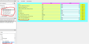

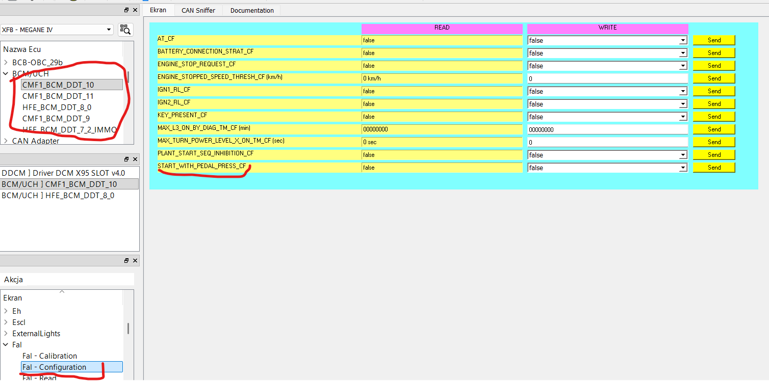

W dniu 8.12.2025 o 12:11, KamilK napisał(a):
- możliwość uruchomienia silnika bez wciskania pedałów, wystarczy mieć załączony luz w mechanicznej skrzyni biegów
albo
Można to aktywować, w module UCH zakładka Fal, zmienić wartość z false na true:
