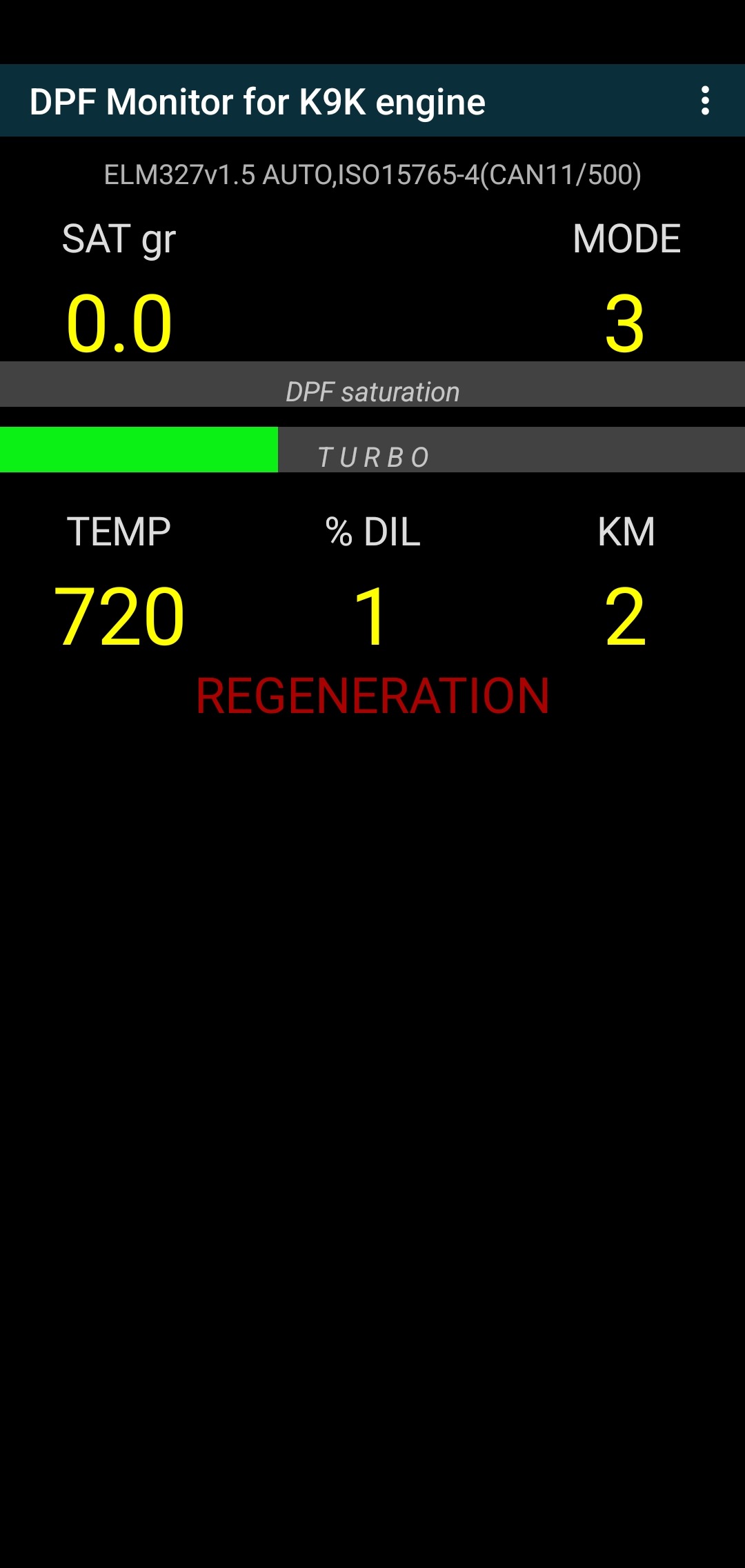

W poszukiwaniu wiedzy w temacie filtra cząstek stałych udało mi się trafić na jeszcze jeden trop. Czujnik cisnienia spalin przed turbiną, a konkretnie rurka która biegnie od czujnika. Jak w wielu przypadkach, także i w moim była totalnie zapchana. Udało mi się ją przepchać, co nie było łatwe. Przed złożeniem wszystkiego do kupy sprawdziłem jej drożność i jest ok. Potem na trasę, odpaliłem program DPF Monitor i po zagrzaniu i złapaniu temperatur wystartowała mi regeneracja filtra, z małym ale. Podczas jazdy w trasie DPF cały czas się wypala, trwa to kilka minut, po czym przerywa regenerację na dosłownie około 5 sekund i znowu startuje wypalanie. Kilometry od regeneracji się kasują, a sadza cały czas stoi na 0.0 gram. Ale jak wjadę w miasto, temperatury maleją, regeneracja się wyłącza. Teraz zastanawia mnie co może być jeszcze odpowiedzialne za liczenie sadzy? Bo niby wszystko ożyło, filtr regeneruje się w ciemno. Jest to procedura aktywa, ale jakby ECU zgubiło model sadzy. Dodam, że zrobiłem testowo plus minus 100km spodziewając się, że sterownik się przyuczy, jednak nie. Czy należałoby wykonać jakąś adaptację ustawień DPF w następnym kroku?
