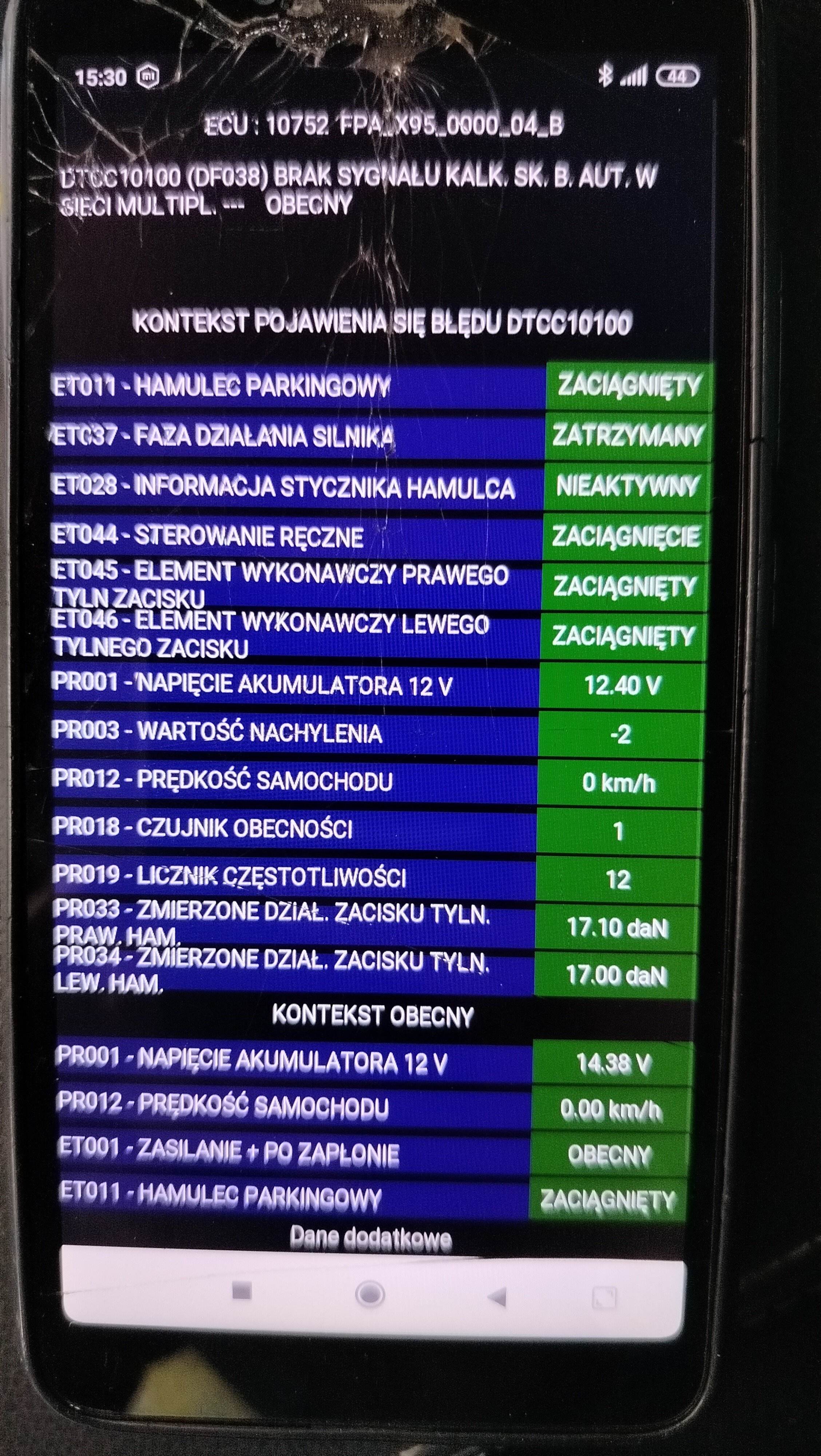

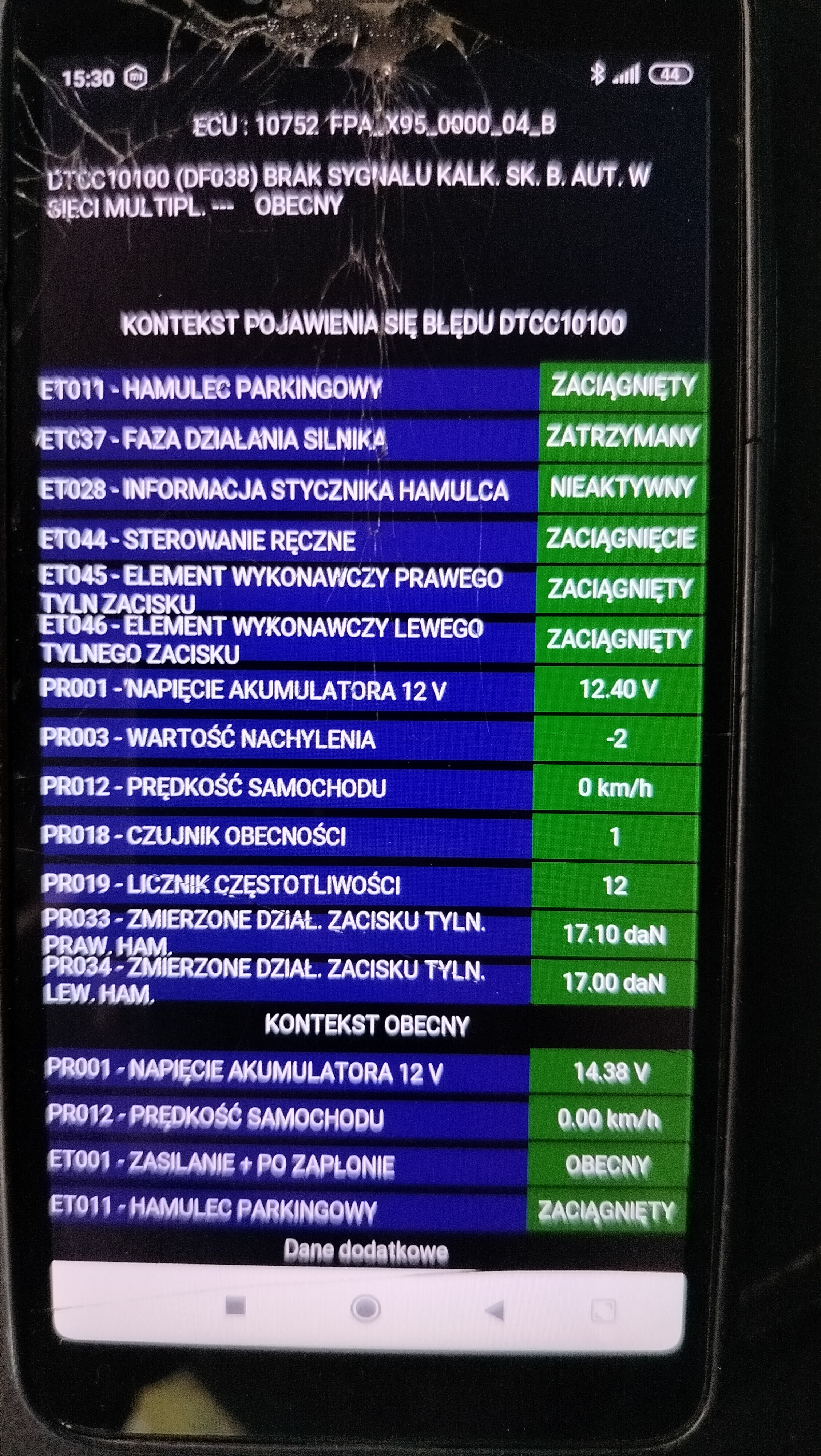

Obecny błąd odczytany pyclipem to DTCC10100 (DF038) Brak sygnału kalk.SK.B.AUT. w sieci multipl. - Obecny
Błąd pojawił się po wymianie klocków hamulcowych, tłoczki cofane pyclipem. Hamulec z przycisku działa (zaciąga i zwalnia), samochód hamuje. Nie ma tylko automatycznego zaciągania podczas gaszenia oraz zwalniania podczas ruszania.
W parametrach hamulca czujnik położenia pedału sprzęgła 102% i nie zmienia sie podczas wciskania sprzęgła. Rozebrałem go ale styki czyste więc nie wiem czemu nie reaguje.IMG20260325153040.thumb.jpg.4279db347e9c4e14369643750eb9a184.jpg
