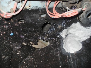

Prośba do goontii. Witam. Mam podobny problem do tego, z którym już sobie poradziłeś. Proszę o podpowiedź. Wyciągnąłem akumulator i były przeżarte przez rdzę dziury w blasze. Dwie zkleiłem. Zostają jeszcze dwie. Tylko nie wiem czy to te, które mają zostać? Jedna to na pewno ta, w którą wchodzi wężyk od podstawki pod akumulator, a druga...? Zrobiłem zdjęcie, może będzie łatwiej. Za podpowiedź z góry dziękuję.
