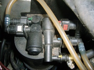

Moje przygody z wymianą filtra paliwa w 1.5 dCi :P :P
Filtr kupiłem juz jakis czas temu ale nie bylo okazji aby go wymienić.
Wczoraj wykorzystując sytuacje ze zmieniałem kola na letnie, postanowiłem wymienić tez filtr paliwa.
Ten kto wymyślił miejsce i sposób montażu filtra powinien za kare do końca życia wkładać i wyjmować ten filtr.
Bez zdjęcia koła nie da rady. Najlepiej tez odkręcić nadkole, ale wystarczy tylko je odchylić. Aby zdjąć wężyki trzeba ścisnąć złączkę z obu stron (robisz to na macanta bo trudno cokolwiek zobaczyć) niby to łatwe ale męczyłem sie z tym chyba z 20 min (taki fantastyczny dostęp jest :P )
Potem przez kolejne 30 min próbowałem wyjac filtr. Udalo sie po jego podniesieniu, obroceniu i wyciagnieciu w dol. złożenie poszlo juz szybciej ale i tak lacznie stracilem ponad 2 godziny na wymiane tego ustrojstwa.

Jacky gdzie ten filtr się dokładnie znajduje ? bo też by mi w 1.9dci pasowało zmienić, ciekawe czy jest w tym samym miejscu... :-?
[Cięcie]
Filtr w megane II 1.9 dCi jest w prawym nadkolu. Widać jego bok po wyjęciu wkładki z prawego nadkola. Warto często z niego spuścić wodę. Po wymianie zawsze zobacz jego stan zabrudzenia i czy są jakieś opiłki i jakiego są koloru. To będzie odnośnik stanu pompy i wtrysków.
