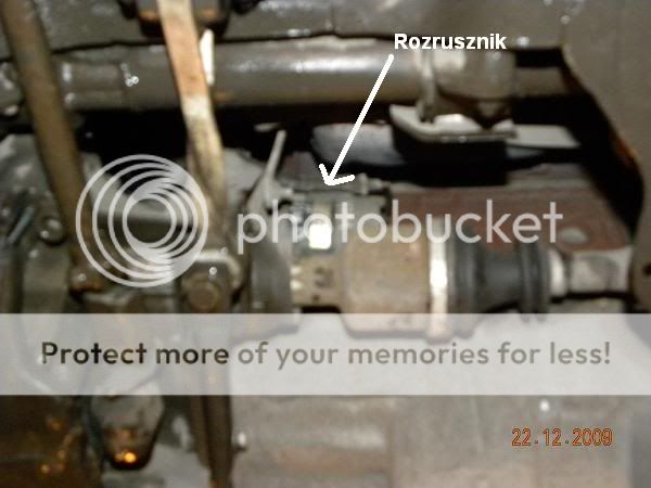

Jezdzilem z 3 godziny moja Megane, potem na chwile zgasilem i juz jej nie moge odpalic. Popchnelismy ja z kolegami i zaskoczyla z popychu. Przy przekreceniu kluczyka slychac takie pykniecie i zadnej reakcji rozrusznika. Co wiecej po odpaleniu mozna bylo przekrecic kluczyk tak jakby nie byl dalej odpalony. Co to moze byc? Szukalem rozrusznika gdzies przy sprzegle, bylbym wdzieczny jesli ktos zamiescilby zdjecie gdzie on dokladnie jest i ktory to kabelek mogl sie odpiac, a takze z ktorej strony i czym najlepiej jest przywalic w rozrusznik :)

Chciałś pan zdjęcie no to masz ;-)
Dołączona grafika
W twoim silniku też będzie w tym miejscu ten rozrusznik.
Ja nie musiałem walić w rozrusznik aby zszedł, po odkręceniu 3 śrub sam wyszedł.
Megane Classic Megane III Generation Laguna II ph II

Wyczytałem, że należy przeczyścić styki przewodów masowych, sprawdzić oporność między przewodem masy rozrusznika a masą karoserii,sprawdzić szczotki i łożyska rozrusznika.
Problem w tym ,że nie mogę znaleźć samego rozrusznika :)
Patrząc po przewodzi masy wychodzącej z aku , i na zdjęcie w tym poście, wnoskuje ,że rozrusznik znajduje się po stronie pasażera , ale jak sie do niego dostać i jak ewentualnie go zdemontować ?

Rozrusznik jest po stronie kierowcy bardziej (trzymie się przy skrzyni biegów), jak chcesz go wymontować to musisz wejść pod autko.
