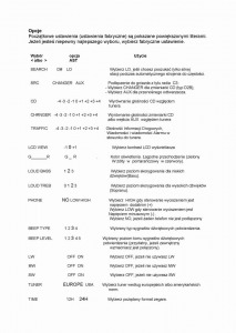

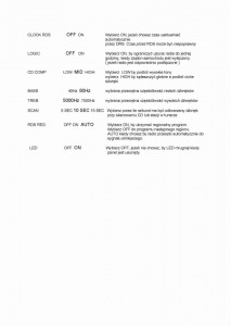

Opcja ustawień radia Philips - full opcja
Poniżej załączam mozliwosci ustawień radia Philips 22RC948DQR. Może byc to przydatne dla kazdego. Jest to najbogatsza znana mi opcja. Inne radia Philipsa obsługujące zmieniarki mają podobne ustawienia lecz okrojone dostosowane do mozliwości radia. W niektórych radiach jest jeszcze opcja głośności w momencie włączenia. Pojawiło się jeszcze ustawienie głosności radia w zalezności od predkości samochodu. Jest to jednak bajer, który może drażnić i wtedy trzeba go wyłączyć (tak ma Tuner List)
Radio 22RC599DQR (kasetowe) zamiast CD ma TAPE i tez możliwość wyrównania głośności wzgledem tunera oraz kolor podświetlenia w tylko 2 mozliwościach: Orange i Green. Pozostałe ustawienia bez zmian.
Przekształciłem opcje w 2 pliki jpg gdyż miałem problemy napisac to w formie tabeli.
