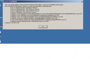

A plik dialogys.con jest, czy go nie ma? Bo raczej tu bym się doszukiwał błędu. Wygląda to na plik instalacyjny, do którego nie ma dostępu.
Z dokumentacji:
public class FileNotFoundExceptionextends IOExceptionSignals that an attempt to open the file denoted by a specified pathname has failed.
This exception will be thrown by the FileInputStream, FileOutputStream, and RandomAccessFile constructors when a file with the specified pathname does not exist. It will also be thrown by these constructors if the file does exist but for some reason is inaccessible, for example when an attempt is made to open a read-only file for writing.
Niech się wypowiedzą inni, czy mają plik dialogys.con na płycie instalacyjnej (szukanie pliku da radę), jeżeli tak, to sprawa jasna, jeżeli nie to być może jest ten plik instalowany włącznie z wersją JAVY z płyty Dialogysa (ktoś tu wspominał, że takowa jest) - może ta wersja JAVY z tej płyty ma dodatkowe klasy dograne łącznie z potrzebnymi plikami (w tym przypadku dialogys.con).
Tak czy siak - winą jest brak tego pliku.

Odinstalowałeś najpierw wcześniejszą JAVĘ? Jeśli nie, to teraz odinstaluj całkowicie JAVĘ, odinstaluj program, zresetuj komputer, zainstaluj JAVĘ 1.4, zainstaluj program.

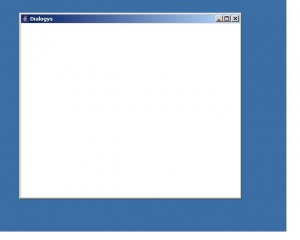

Sprawdź potem, czy plik dialogys.con istnieje, a jeśli tak to czy nie jest zerowy (może w nim są jakieś rzeczy dotyczące grafiki), nie mam pojęcia jak oni sobie to zaprogramowali, ale widać, że w ogóle nie odświeża Ci grafiki.
