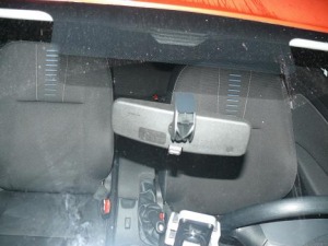

a o to fotka przedniej szyby

Z tego co widać to raczej tego czujnika deszczu to nie masz ... moja szyba (co prawda nie w coupe) wygląda inaczej - ale mogę się mylić.
W galerii na stronie renault - lusterko z czujnikiem deszczu wygląda inaczej, ma większą podstawę mocowania do szyby i "dziurę" w środku
Generalnie to ciekawa sprawa bo wg katalogu renault dla coupe z 2009 nie ma opcji bez czujnika deszczu, może rocznik 2008 był nieco uboższy.

Według fotki szyby którą zamieściłeś na 100% nie masz czujnika deszczu/świateł. Fotka w poście powyżej przedstawiona przez kolegę ssp przedstawia właśnie ten czujnik.

niestety dolożenie teraz tego czujnika to nie taka prosta sprawa. Nie wystarczy samo nowe lusterko z czujnikiem. Potrzebna jest tez szyba z czarnym polem pod to lusterko. Wiec aby go mieć należy wymienić oba te elementy i dojdzie jeszcze problem z zasilaniem do tego lusterka a wiec demontaż podsufitki. Renault zrobi pewnie wszystko zeby sie wykręcić ogonem.

Co do twojego egzemplarza to jak dla mnie masz tylko regulowaną prędkość bez czujnika. Każdy model który ma czujnik deszczu ma też czujnik świtał czy jak tam oni to zwą. Wszystko to jest połączone z tym śmiesznym okiem na przedniej szybie w okolicach lusterka. ;-)
