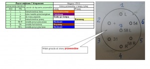

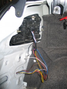

U mnie prawie wszystko podłączone jest pod wtyczkę od lewej tylne lampy, masa jest przykręcona pod śrubkę, która znajduję się pod lampa, jedyny wyjątek to kierunkowskaz prawy, przewód został pociągnięty do prawej lampy, przewody od świateł pozycyjnych L + P zwarłem i również podłączyłem pod lewą lampę.
Poniżej zdjęcie poglądowe oraz na drugim zdjęciu opis oznaczeń gniazda wg. ISO oraz kolory przewodów jakie zostały podłączone z lewej lampy, celowo, żeby nie utrudniać nie brałem pod uwagę kolorów przewodów jakie są w zestawie razem z gniazdem od haku (jeśli to będzie potrzebne to mogę dopisać).
P.s. Chyba pisałeś, że brązowy przewód z wtyczki od lampy to u Ciebie masa i jak zwierałeś go do masy i wciskałeś pedał hamulca to wywalało Ci bezpiecznik, u mnie ten kolor to właśnie + od światła STOP. Zerknij jak to wszystko u Ciebie wygląda i daj znać.
P.s.2 Zwróć jeszcze uwagę, że gniazdo na rysunku pokazane jest od strony przewodów, potem jak sprawdzasz coś miernikiem, czy próbówką to wtedy jest po przeciwnej stronie (lustrzane odbicie)
